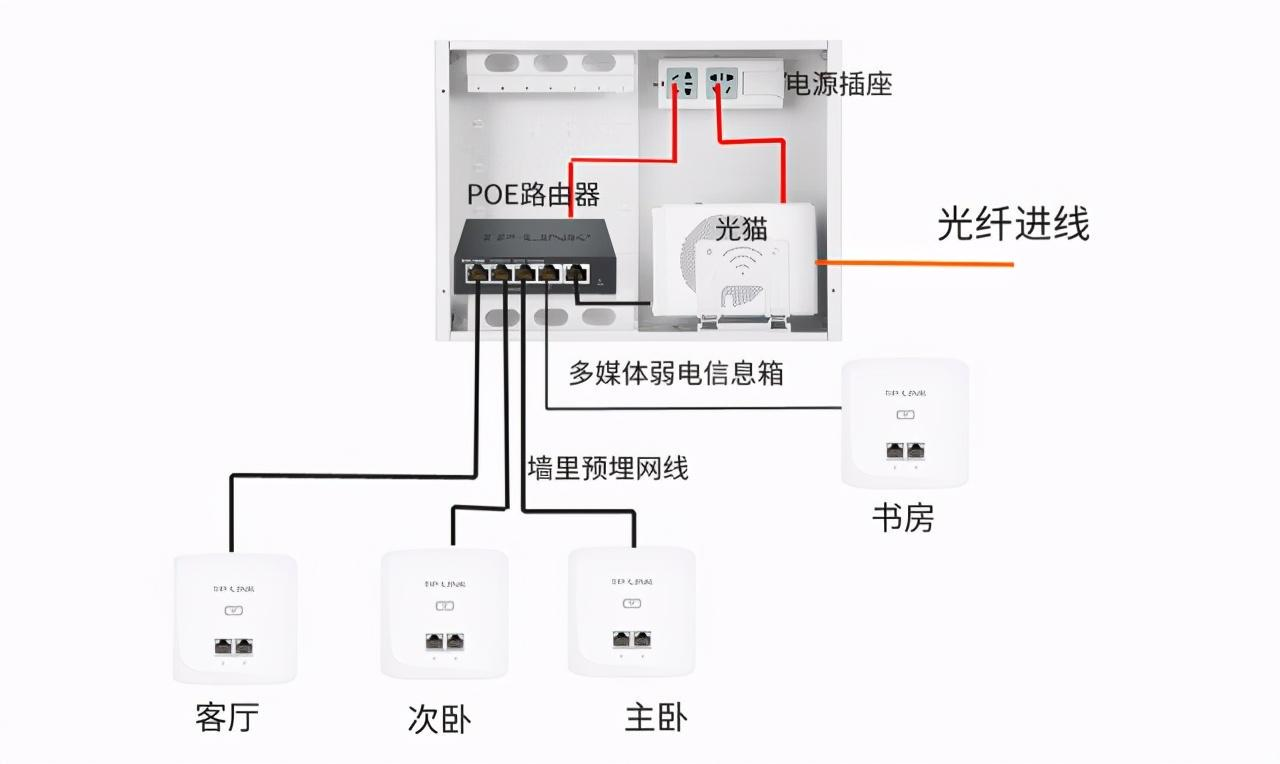

2、AC+AP组网
(1)适用环境:适用于多层别墅、三房两厅及以上户型等较大且结构复杂的空间,能实现全屋稳定、高速的网络覆盖,满足家庭成员同时使用大量智能设备的需求。
(2)优势:稳定性高,AC(AccessController)控制器作为网络管理中心,负责控制和管理所有AP(AccessPoint),可对AP进行统一配置、监控和管理,确保整个网络的稳定性。当某个AP出现故障时,AC可以自动将其负载转移到其他正常的AP上,保障网络的正常运行。性能强劲,多个AP协同工作,能够提供更大的网络覆盖范围和更高的网络容量。每个AP可以根据实际需求进行合理布局,确保信号均匀覆盖各个区域,避免出现信号死角。无缝漫游,整个网络使用一个SSID,用户在屋内移动时,设备会自动在不同的AP之间进行切换,实现无缝漫游,切换过程中网络连接不断,用户几乎感受不到切换过程,能够持续享受稳定的网络服务。
(3)局限:成本较高,需要购买AC控制器和多个AP设备,整体成本相对较高,不过现在也有一些针对家庭用户的AC+AP套装,价格相对较为亲民。安装与设置较复杂,需要进行专业的布线和设置,一般建议由专业人员进行安装。在布线时,需要将每个AP通过网线连接到AC控制器或交换机上,确保网络连接稳定。设置过程中,需要对AC控制器进行详细的配置,包括AP的管理、无线参数设置、用户权限管理等。
(4)设备选择:可以考虑蒲公英的AC+AP套装,如蒲公英AC100搭配蒲公英AP200C。蒲公英AC100支持集中管理多个AP,操作界面简单易懂,即使是非专业用户也能轻松上手。蒲公英AP200C采用双频设计,支持802.11acWave2技术,提供高速稳定的无线网络连接。同时,它还支持PoE供电,通过一根网线即可实现数据传输和供电,方便安装和部署。

2. PoE供电原理:PoE(PoweroverEthernet)供电是指在以太网线缆中同时传输数据和电力。通过特定的PoE交换机或支持PoE功能的设备,将电力注入到以太网线缆中,另一端的受电设备(如AP)可以从网线中获取电力进行工作,这样无需为受电设备单独铺设电源线,简化了安装过程。
