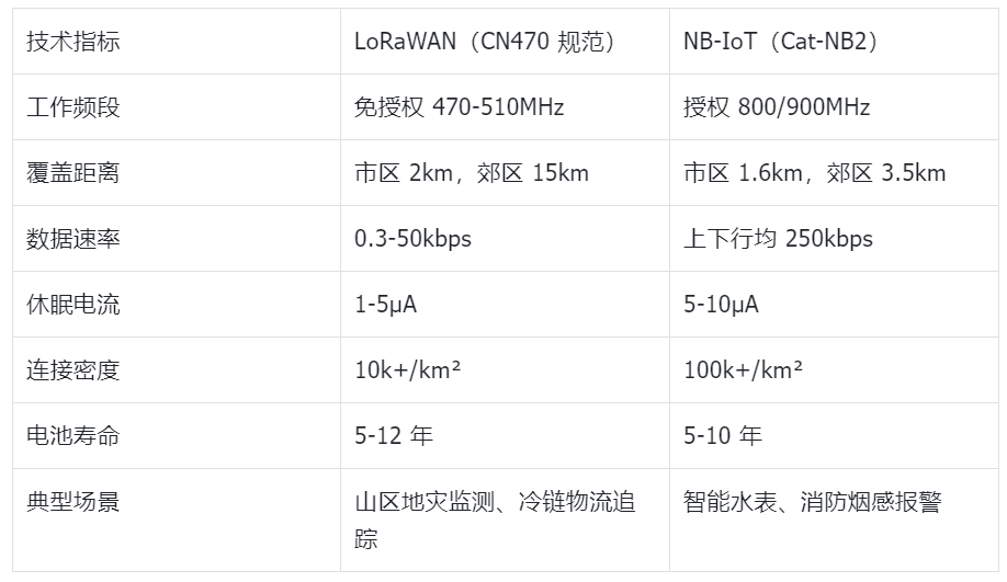

1. 主流技术核心参数与场景适配(2025 实测数据)
