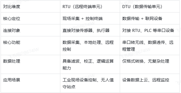

三、RTU 与 DTU 的核心区别有哪些?选型时如何避坑?
选型关键原则:需直接采集物理量(如温度、压力)并控制设备,选 RTU;已有设备需远程联网传数据,选 DTU。实际应用中,两者常搭配使用:RTU 采集现场数据后,通过 DTU 实现无线传输,而蒲公英软件可优化这一传输链路,其稳定的 P2P 穿透技术能解决工业场景中网络隔离问题,提升 RTU 与 DTU 数据传输的实时性与安全性,如需体验可通过 https://pgy.oray.com/download 下载使用。
