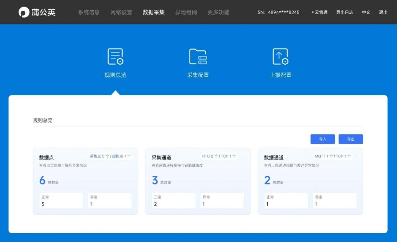

灵活备份与快速迁移: 蒲公英支持按模块(采集通道、数据点、上报模板、数据通道、上报策略)进行配置的独立导入与导出。
无论是项目整体备份留档、跨设备迁移,还是标准工业场景的快速复用,只需一键导入配置包,即可实现秒级部署。
