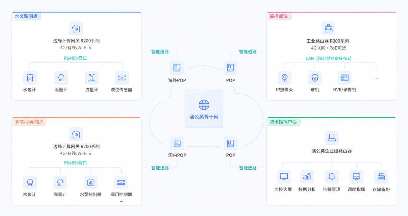

防汛水文与水位、雨量实时采集
在防汛关键期,水库、中小河流、城市易涝点的水位、流速及雨量数据,是防汛研判和应急调度的重要依据。

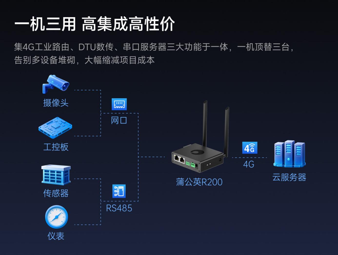

现场部署:前端水位计、雨量计、液位传感器等设备,可通过RS485串口或网口接入蒲公英R200。R200内置物联网卡,支持4G网络、有线网络和Wi-Fi 6接入,可以直接部署在户外监测箱、控制柜等位置,无需等待固定宽带报装。
R200可采集现场串口数据,并通过MQTT方式将水位、雨量等信息上报至云端平台或防汛业务系统。结合蒲公英异地组网,还可以将不同河段、泵站和易涝点的设备纳入统一网络,便于管理中心集中查看和维护。
痛点解决:针对防汛点位分散、缺少宽带、控制箱供电条件复杂等问题,R200支持5—36V宽电压输入,待机功耗低至1.2W,并采用工业级铝合金外壳及导轨安装设计,适合无人值守点位长时间运行。即使现场没有固定网络,也能通过4G快速完成数据回传,减少人工巡检和现场抄表。

现场部署:在水库大坝、防汛通道、低洼路段或露天施工区域,可以部署蒲公英R300系列工业路由器,将IP摄像头、NVR等设备接入LAN口。R300系列支持4G联网和多网口接入,部分型号还提供PoE版本,能够根据现场设备数量和供电条件灵活部署。
通过蒲公英SD-WAN异地组网,可以将分散在不同区域的摄像头、录像机与中心机房纳入同一个虚拟局域网。无需申请公网IP,也无需在各个点位配置复杂的端口映射,监控中心即可通过设备内网IP远程查看实时画面或调用录像。
痛点解决:面对监控点位分散、线路施工困难和网络环境不统一等问题,R300可利用移动网络快速联网,并支持云端统一管理和主备网络切换。结合蒲公英二层组网,还可以保留局域网广播能力,让异地摄像头的发现和接入更接近本地局域网使用体验,降低现有监控系统的改造难度。

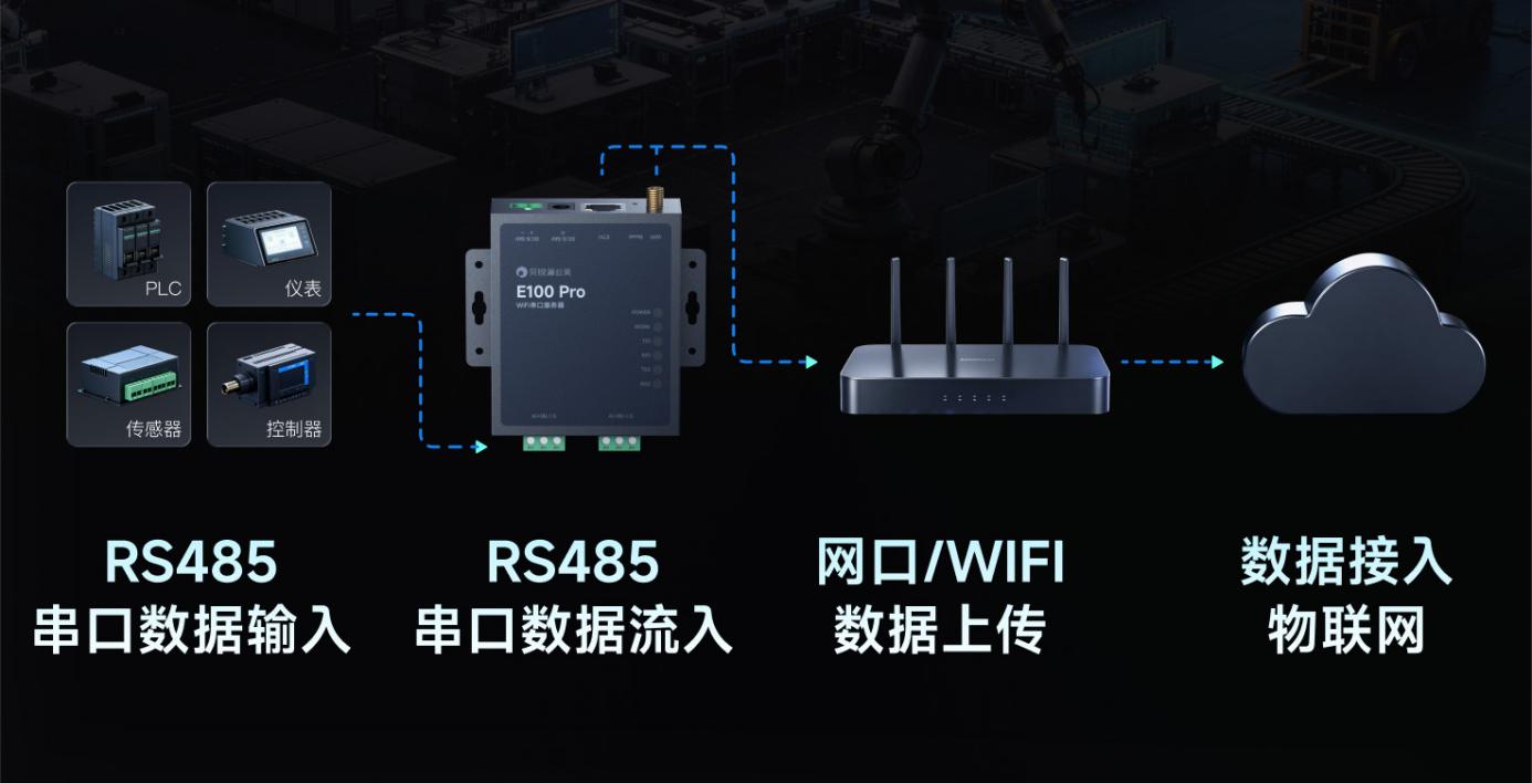

现场部署:温湿度传感器、光照传感器、气体检测仪和液位计等设备,可通过RS485接口接入蒲公英E100 Pro,并搭配R200或R300系列组网路由器。E100 Pro配备双路RS485接口,可以同时连接两组PLC、仪表或传感器,减少设备数量及控制柜内的布线压力。
E100 Pro支持通过百兆网口或2.4GHz Wi-Fi接入现场网络,并提供TCP/UDP透传及MQTT上报能力。采集到的温湿度、光照、气体浓度等数据,可实时传输至上位机、服务器或云端IoT平台;当数据超过安全阈值后,再由业务平台触发告警或联动相关设备。
痛点解决:针对大量传统传感器只有RS485接口、无法直接联网的问题,E100 Pro无需更换原有仪表,即可帮助存量设备快速接入网络。现场已有网线时可以直接通过网口联网;不便布线时则可以接入现有Wi-Fi,降低施工和改造成本。同时,设备支持5—36V宽电压、宽温运行及异常处理机制,更适合大棚、控制柜和户外监测箱等工业环境。
