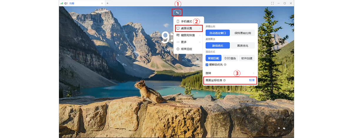

(1)登录向日葵个人版,在设备列表中选择控控,点击“桌面控制”发起连接;
(2)远程连接成功后,在控制窗口上方的功能菜单中选择“桌面设置”;
(3)在设置选项中,点击“校准”即可进行屏幕校准。

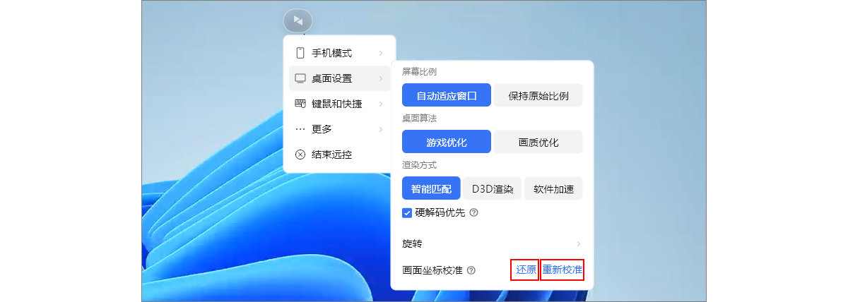

(1)在校准过程中,若被控画面出现黑边(例如正全屏播放视频或使用纯黑壁纸),可能会导致校准结果不准确。
请先尝试【重新校准】。若问题依旧,可以选择【还原】来撤销本次校准。
